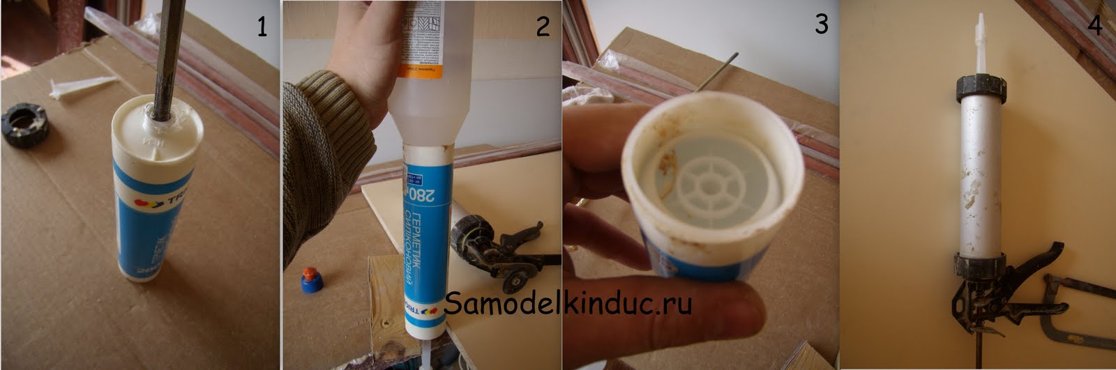

    Все когда либо пользуются полимерным клеем Дракон, Титан или еще каким.И на своем опыте знают, что тюбик его не особо удобен:имеет ограниченный доступ, уже не полный, проблематично выдавливается и.т.д
    Вот мое решение данного вопроса: все видно на фото.
    Берется туба от силикона или монтажного клея. Чем либо выдавливается заглушка, наливается клей почти под завязку, что бы не дать воздуху попасть в тубу(если создастся воздушная пробка она будет выдавливать клей)ставится на место заглушка и пользуемся

    Хорошее решение А-то на "Драгоне" я все кулаки поотдавливал и сопля с сопла требует навыка быть вытертой .

    Таким же приспособлением загонял гипсовую смесь в стык плит на пололке, чтобы заделать щель.
