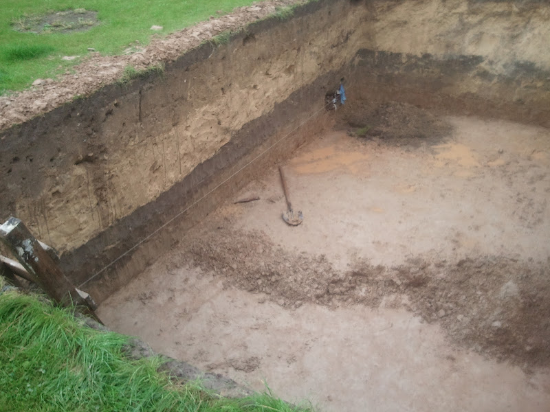

    На сегодня выкопали котлован, приямки: 1-для системы очистки, 2 - для противотока.
    Сделали бетонную подготовку:

    1 - бригада 4 человека.
    2 - рыли очень просто, лопатами
    3 - верхний слой - насыпной.
    4. 6х3 в чистоте.
    и сразу тачками на улицу???
    Верхний понятно - под слоем глины - опять чернозем - я-б подумал, что равняли участки и по чернозему сыпали дофига глины.
    4. 6х3 в чистоте.
    Де чашу придумал брать?

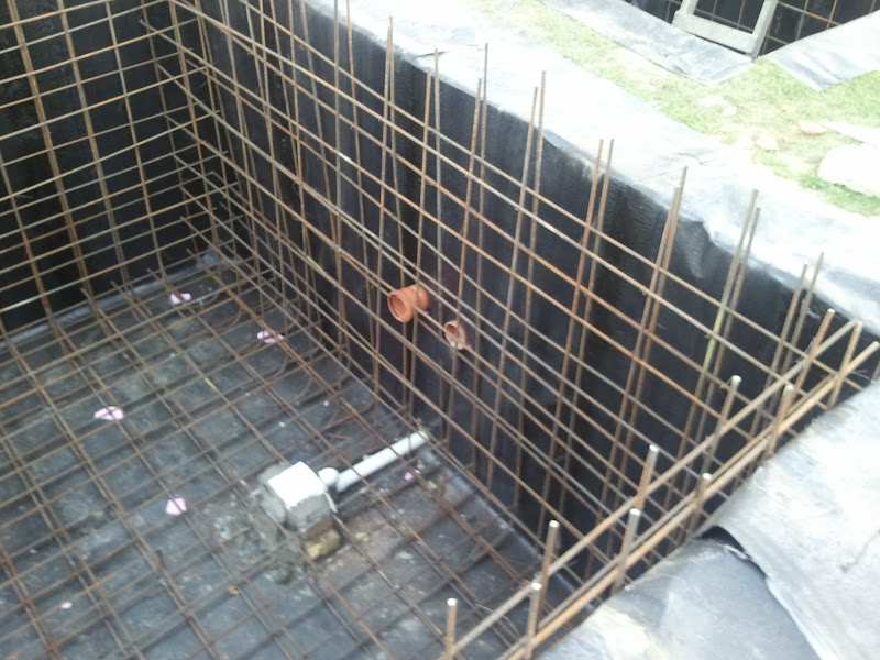

    А мне вот стало интересно откуда трубы в стенке бассейна взялись Там будет отдельная скважина? А вода куда будет деваться, когда ее надо будет слить?
    Добавлено через 28 секунд
    Ну очень аккуратно работают ребята! Умнички.
    Трубы на фотографии - это связь чаши и приямка номер 1, где будет установлена система очистки. Отдельной скважины конечно не будет, вода меняется раз в несколько лет. Если надо слить - погружным насосом в канализацию.

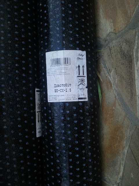

    А-это-что??? Пленка для прудов? Или рубероид?
  10. #10
    Местный
    09.10.2008
    Украина
    1,485
    Рубероид. Опалубка будет только с внутренней стороны, с другой стороны в роли опалубки - грунт

    Я-догадался. А стыки в рубероиде просто в нахлест или паять будете?
  12. #12
    Местный
    09.10.2008
    Украина
    1,485
    уже спаяли

    Это был тот-который газовой горелкой паяится - для кровли? Или какой-то специальный???

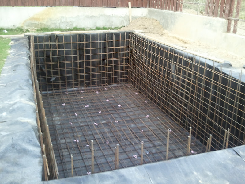

    установка закладных и арматуры:
