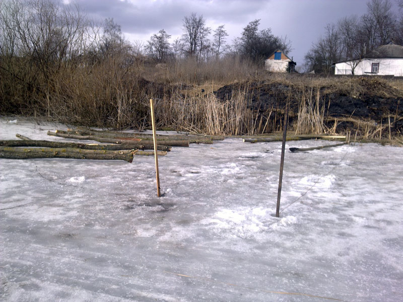

Позвонил другу в село, где участок мой. Тот организовал мне машину отходов производства заготовок для дубового паркета - края стволов, с одной стороны с корой. Толщина примерно 30 мм. (толщина не постоянная). На прошлые выходные я перебрал эти отходы, отобрал то, что может пойти на строительство вымостки, остальное на дрова. Ну и решил пробурить пару лунок и промерять глубину воды и ила для расчета длины столбиков.
И тут меня ждала засада. Первая лунка - от берега метра 2, шест 3 метра. Окунаю, до начала ила полтора метра, а далее остальные 1,5 метра я с легкостью при минимальных усилиях засовываю в ил. Ого, думаю, это ж какие столбы нужны. Вторая лунка в метре от берега - картина аналогичная. Мда, думаю, видать не судьба. Делюсь с приятелем, он говорит, что 4-4.5 метров будет достаточно, так как одно дело запихнуть заостренный шест 4х4см, другое столб, диаметром 12-15 см.

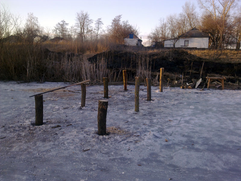

Сделал разметку, пробурил лунки. К слову сказать, толщина льда 38 см. На фото видны заготовленные столбы.
Столбы загоняли кувалдой. В ил заходило примерно 2-2,5 метра. Верх столбиков обвязывал стальной проволокой, чтобы не кололось дерево, тем не менее избежать трещин не удалось. Но они нам особо не мешали.

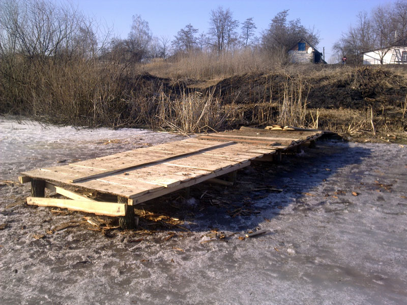

Каждую пару столбов связали между собой досками крест-на-крест. Пока столбы во льду сложно сказать, на сколько это действенно, ведь слой ила огромен и он вряд ли удерживает столб от шатания туда сюда. Сойдет лед, посмотрим.

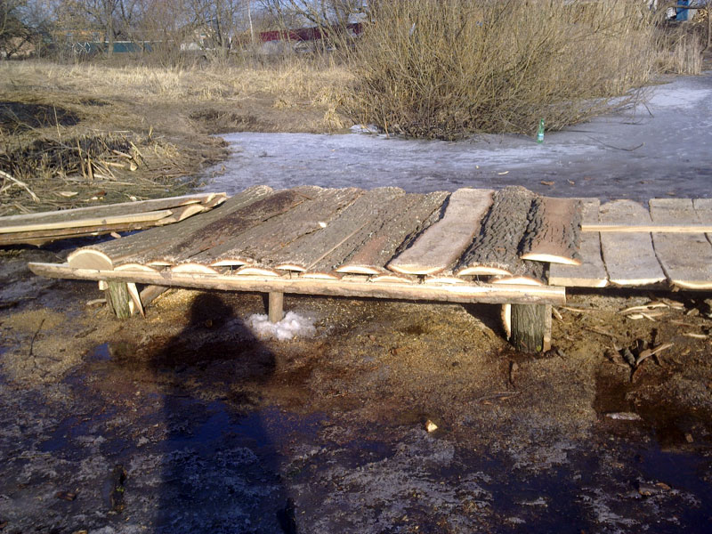

Крепить настил решил так: к столбам вдоль вымостки прибиваю лаги, брус из дуба (обрезки, но более менее толстые), а доски настилаю поперек. И тут вылезло сразу два косяка гигантомании: а) даже двойные брусы (лаги) при длине 2 метра прогибаются; б) дубовые доски при ширине между лагами 1.5 метра тоже прогибаются
Оно, конечно, не сломается, я прыгал, как на батуте, но неприятно. Пришлось отправлять алкашей за промежуточными столбиками: вырубили иву диаметром 6-7 см и загнали опять же кувалдой. В итоге получили столбы через каждый метр: основной-поддержка-основной-поддержка...
Этим решили одну проблему - прогиб лаг. Над поперечным прогибом пока решил не заморачиваться, лишь доски выбирали как можно более массивными.
В процессе стройки к нам переходило пол села и все недоумевали, нафига мы так тщательно все строим, нафига такие размеры! Типа хватит и 50 см в ширину и доски корой вверх (а не подгонять их толщину, настилая корой вниз). Ну не объяснять же им, что мы ловим рыбу с комфортом: на креслах, сто столиком и зонтиками от солнца
Сделал 4 метра настила плоским, как раз в том месте, где планируется ловить. На этом доски нормальной толщины закончились, поэтому дальше настилали корой вверх в два слоя.
Ну и в заключение, шурупами прикрутил одну рейку посредине к каждой доске, тем самым полностью решил вопрос поперечного прогиба. Кстати, не думал, что дуб так легко трескается, забивая гвоздь в 10 см от края гарантировано получаешь трещину. Поэтому я высверливал отверстие под каждый гвоздь в доске. В торец бруса гвоздь заходит без раскола.

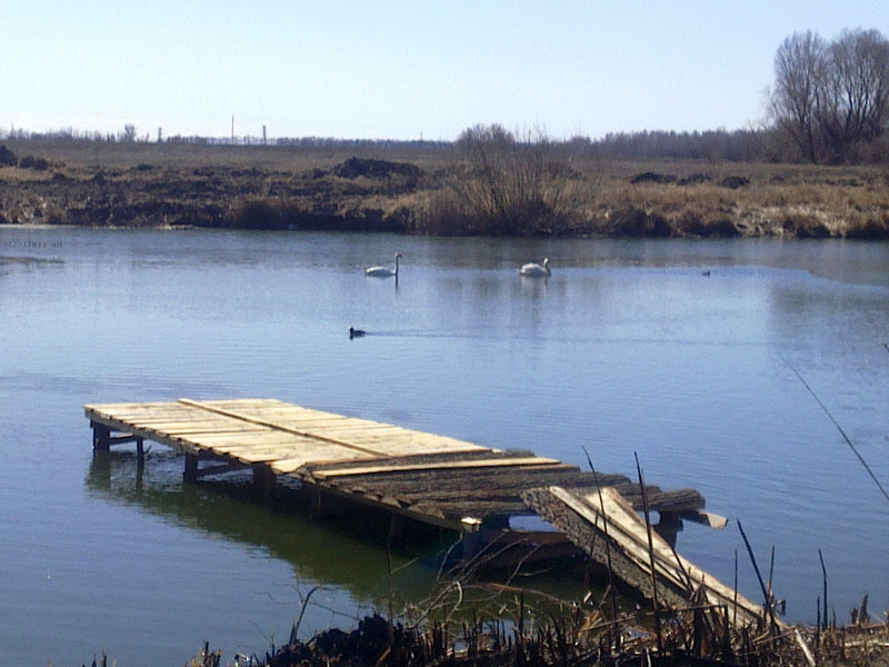

Последний пролет (выход на берег) пока не делал, земля промерзла, поэтому столбы вбить не получается, наступит оттепель - закончу. После обреза торцов все получилось ИМХО очень симпатично, а итоговая ширина вышла 1.7 метра. И даже если не удастся там половить, то все-равно, получилось отличное место посидеть с рюмкой пива и полюбоваться на местных лебедей , что скажете?
