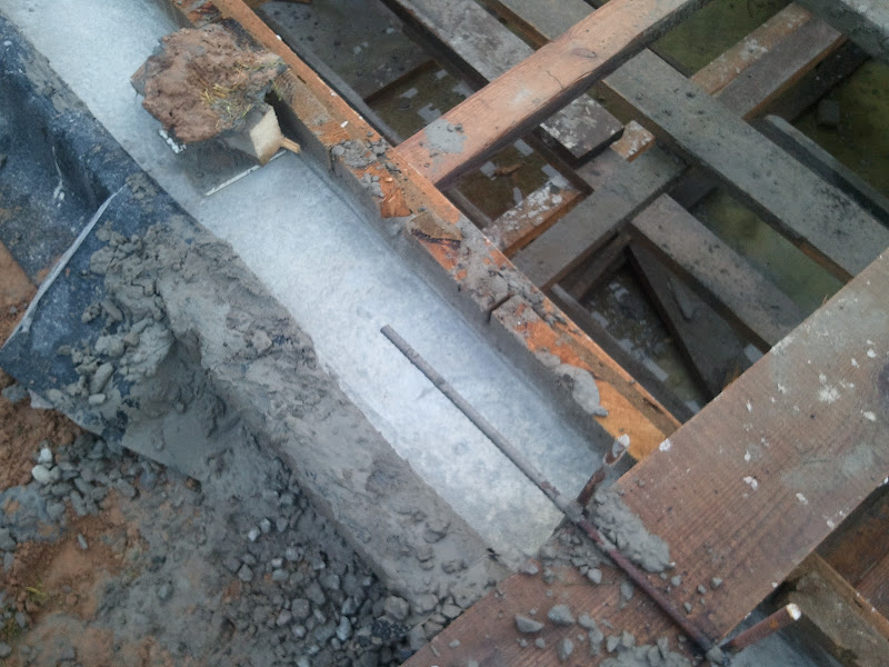

Вчера залили бетон:

А почему решился на бетонну чашу , а не на пластик?
По моему скромному мнению , пластик - намного удобней в эксплуатации?
Вадим, "дешевле и быстрее" - очень зависит от стоимости чаши, да и других многих нюансов.

у меня не так много места, для того чтобы максимально использовать площадь необходимо прямоугольная форма бассейна. восприятие же очень зависит от отделки самого бассейна и зоны возле него.
